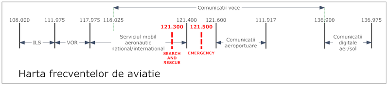

Nu am mai gasit topicul in care povesteam eu de examenul de radio... dar iata un topic nou, cu impartirea benzii.

111.917 ? ceva e gresit cu frecventa asta...
ai putea sa ne spui si ce e gresit cu ea? daca nu sunt prea insistent? sau numai constati...

E o greseala de tipar.
111.917 nu are cum sa se afle intre 121.600 si 136.900 pt. ca e mai mica ca si 121.600
MesajSubiect: Re: Frecvente de aviatie   Mier 28 Ian 2009, 23:32
Este sigur o greșeală de tipar. 121.917 ar putea fi corect. Iar de acolo în sus până la 136.900 ar fi tot "serviciul mobil aeronautic". Plus că se mai folosește și UHF în aviație (în special militarii).

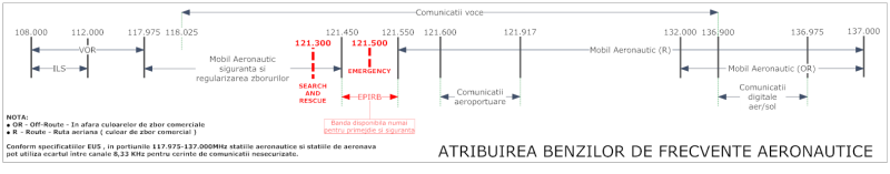

Multumesc tuturor pentru observatii!
Am corectat greseala de tipar Smile si am corelat informatiile mele cu documentul "Tabelul national de atribuire a benzilor de frecvente radio (TNABF)" - http://www.anrcti.ro/Portals/57ad7180-c5e7-49f5-b282-c6475cdb7ee7/TNABF.doc

MesajSubiect: Re: Frecvente de aviatie   Mier 04 Noi 2009, 13:57
am updatat lista de frecvente (le am si in format excel si C75 pentru statii radio Vertex VXA-300)
http://www.aripiromanesti.ro/forum/viewtopic.php?f=20&t=3891
